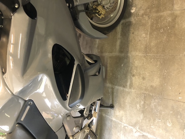

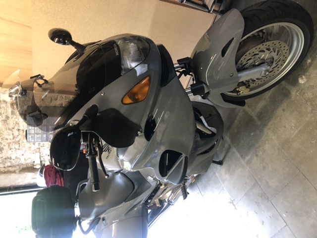

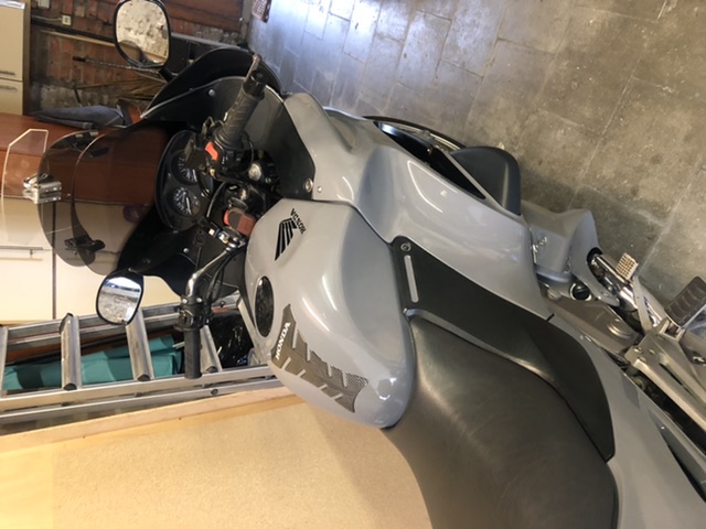

Goede avond
Na langere tijd te hebben stilgelegen wederom de moed gevonden om terug motor te rijden
Ondertussen ook mijn Deauville opgemaakt maar de carburateurs dienen waarschijnlijk afgesteld te worden en misschien ook de koppeling daar terug te gaan naar neutraal is niet altijd gemakkelijk
Ik heb weinig ervaring met de Deauville en misschien is er wel iemand die deze kan afstellen of weet waar ik daarvoor terecht kan
