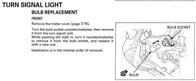

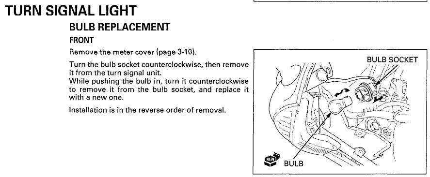

Ik heb eens gekeken in de technische handboeken (te downloaden op dit forum)
en heb deze info er uit gehaald:

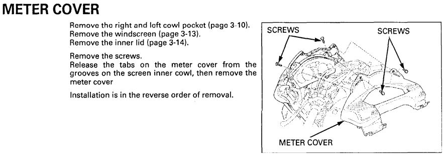

je moet echter eerst het deksel (cover) van het dashboard verwijderen:

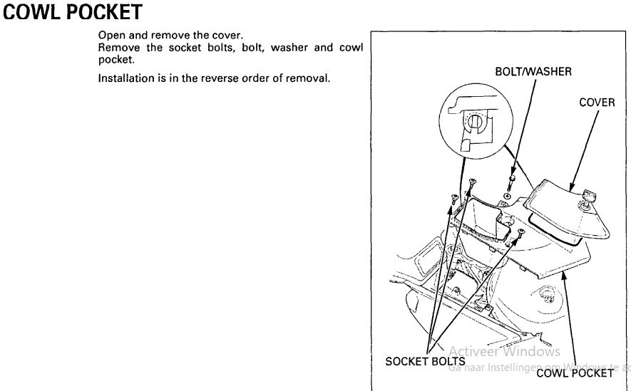

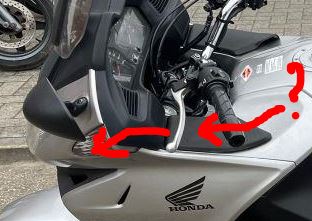

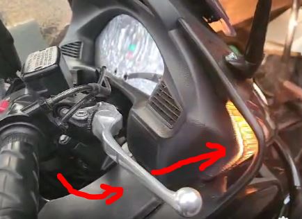

misschien kan je er aan door enkel het handschoenvakje te demonteren,
als je met je hand dan het traject van de rode pijlen volgt,
dan kom je misschien aan de lamp??? geen idee eigenlijk.

vooraan heb je P21W, achteraan PY21W omdat daar de pinnetjes offset staan (dubbel filament licht/stop)
