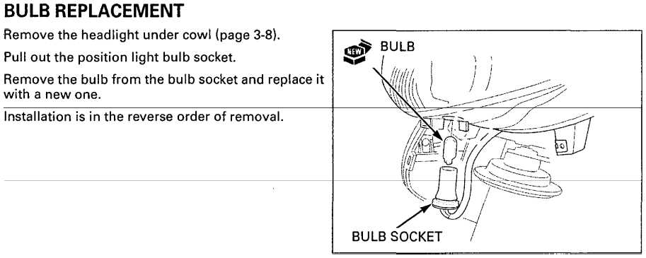

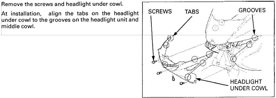

ik heb de tekeningen even op de server gezet, ze staan wel in het werkplaatshandboek hoor...
Eerst de plaat verwijderen onder de licht :arrow: http://www.deauvillevrienden.be/docs/undercowl.jpg
Dan lampje vervangen :arrow: http://www.deauvillevrienden.be/docs/posbulb.jpg
Afbeelding

Maar op die tekeningen vind ik nergens welke socket dit lampje heeft ? Dus moet je eerst het oude demonteren vooraleer je dit kan zien, en dat is net hetgene ik wil vermijden van eerst te moeten doen.

Sorry, verkeerd begrepen, ik zie nu wat je zoekt maar weet het helaas ook niet :(
