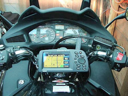

De Ram-Mount met stuurbeugel laat toe om bijvoorbeeld een Streetpilot III perfect te monteren zodat het dashboard compleet zichtbaar blijft. De leesbaarheid is ook bij felle zon OK en de spraak komt met een oortje in de helm of via de eventueel aanwezige intercom.

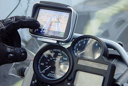

Ook voor de TomTom Rider is er een handige motorfietssteun bedacht die bij de versie 2 een stuk steviger is.
